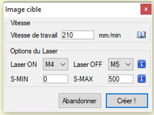

Apres pour l'imprimante j'ouvre un fichier type SVG, je choisis la vitesse de travail et la puissance du laser.
il y a corrélation entre la vitesse de travail et la puissance pour qu'il est découpe
mais si je créer un fichier nc via QCAD CAM c'est la ou il faut que je rentre les paramètre, et la je bloque.

paramètre pour découpe laser...............on peut choisir ou M3 ou M4
Capture d’écran 2020-10-22 à 14.29.26.png (112.27 KiB) Viewed 70802 times

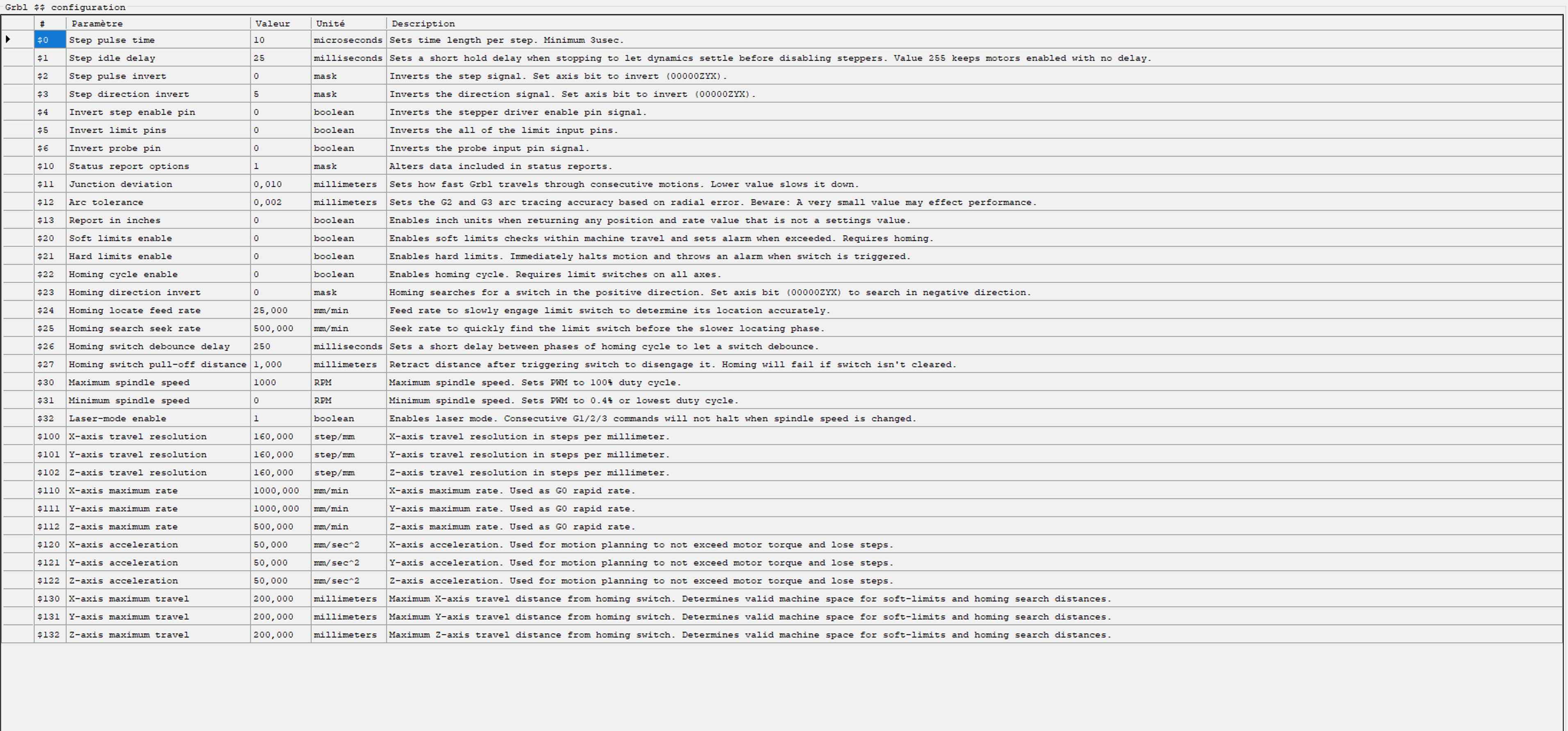

G-code de la configuration de la machine
Capture d’écran 2020-10-22 à 15.16.17.png (2.36 MiB) Viewed 70801 times

après je lance LaserGRBL (logiciel qui gère l'imprimante), et j'ouvre le fichier svg, jpg ou autre.
et après j'ai une fenêtre et la je sélection puissance et vitesse
https://drive.google.com/file/d/1i1F0t1 ... sp=sharing
Capture d’écran 2020-10-22 à 14.29.26.png (112.27 KiB) Viewed 70801 times
et après je lance la découpe.
mais le problème c'est que l'on peut pas faire de gestion de gris.
A votre avis QCAD CAM peux le faire?

Oui, si les codes sont connus, un post-processeur peut être créé avec ces codes pour la gravure. Cela pourrait être basé sur la couche par exemple.

Merci. J'ai ajouté les images à vos messages pour plus de clarté.
Pouvez-vous également joindre un fichier GRBL (G-Code), tel que produit par ce logiciel si possible ? Merci.
