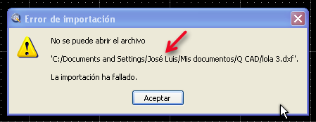

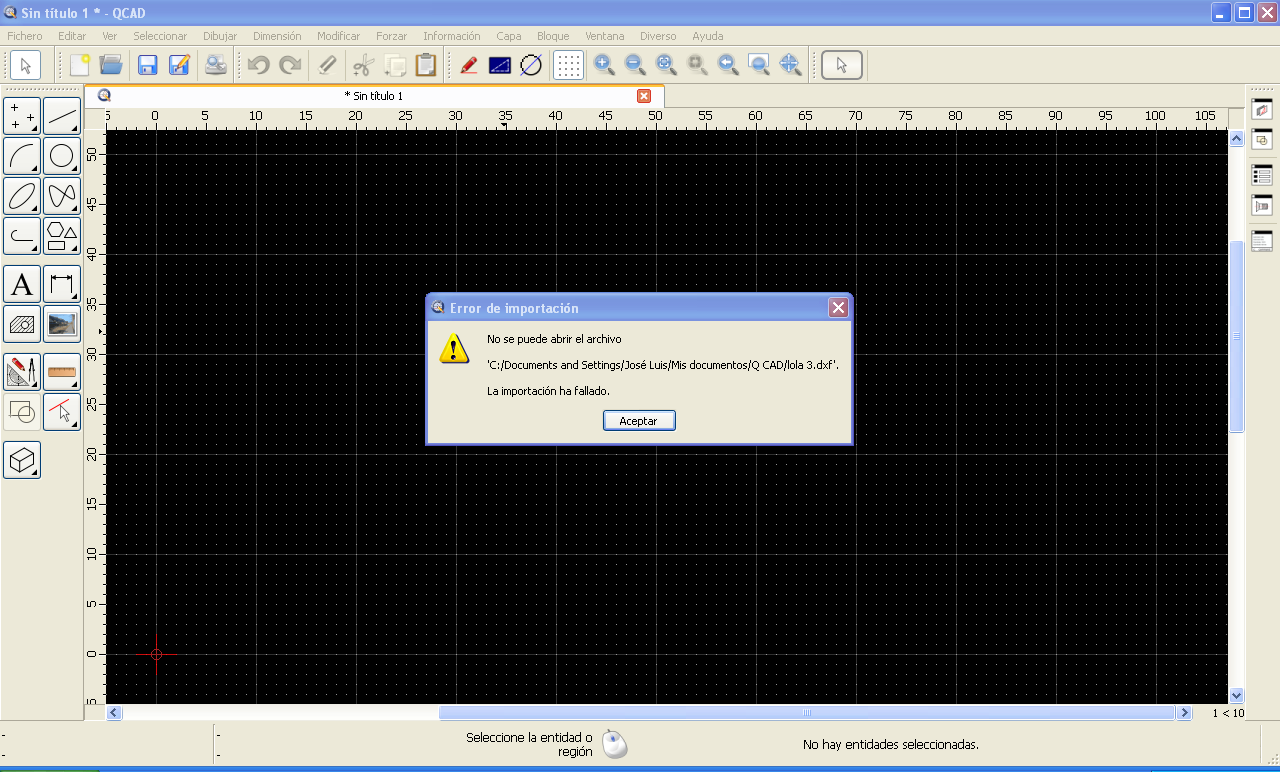

Hola soy un nuevo e inexperto usuario de qcad-3.12.6. He instalado la nueva versión y el programa funciona perfectamente, pero no puede abrir los archivos que previamente he guardado. Los archivos se guardan con la extensión .dxf. No obstante puedo abrir los archivos con Libre CAD ¿Podrían ayudarme a solucionar mi problema?. Muchas gracias.
				- Snap_2016.01.30 17.49.05_002.png (75.48 KiB) Viewed 94413 times
Re: NO PUEDO RECUPERAR LOS DOCUMENTOS GUARDADOS
Hello  José Luis - welcome to the forum!
I assume the problem is caused by the special character (é) which is used in the Path name.
This is a known limitation in the Community edition combined with windows and doesn't exist in the QCAD Pro version.
Try first to rename the path or save your drawings in a directory without special characters. Special characters in the file name are also not working!
Keep us posted!
